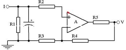

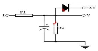

您好,想咨询下有没有0-20ma的电流采集方法,需要进行隔离。
目前查到的方式中有直接通过电阻得到相应的电压值(上图),还有就是加入运放实现有源的IV变换电路(下图)
不清楚有源的方式目的是什么,另外有问题就是这两种方式中电流输入侧的与电压输出侧是共地的。
