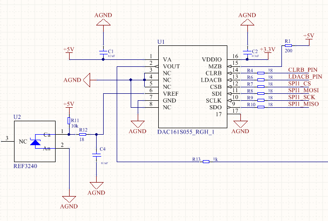

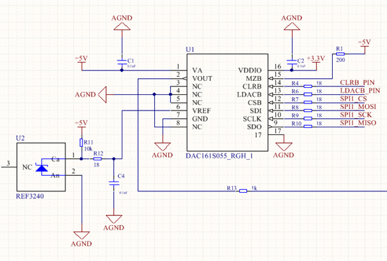

你好,我在使用DAC161S055时遇到了一些问题,希望能得到一些建议。问题描述如下:
1. MZB连接VA 5V,但是芯片上电后不接时序信号无输出电压,而不是mid-scale输出;
2. SPI的通信正常,用示波器一位位看过数据,而且芯片的SDO输出和SDI输入信号相同,但是不论输入什么指令,输出引脚时钟无电压;
3. 我在这个网页 bbs.21ic.com/icview-816066-1-1.html 看到别人的类似问题和解决方案,问题会不会与芯片的接地方式有关?我目前都是同一个地,但是部分引脚间的连接回路比较长;
4.芯片电路如图所示。
以上,希望各位前辈给予指教,谢谢!
