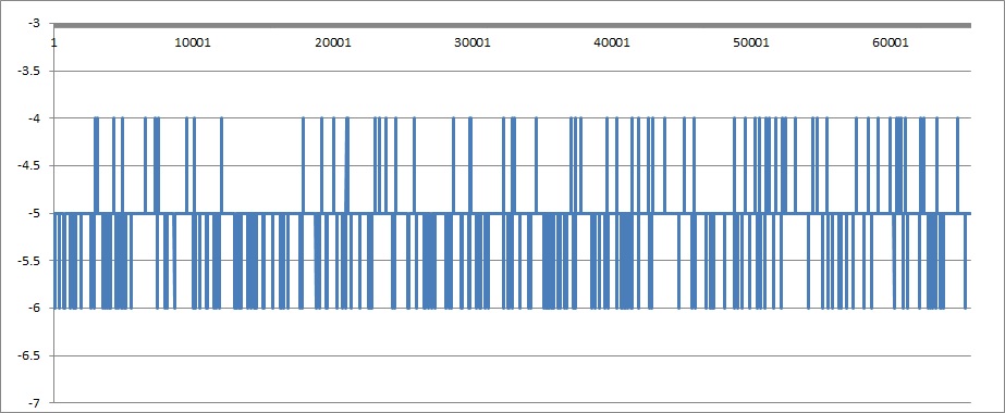

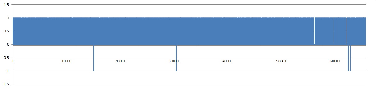

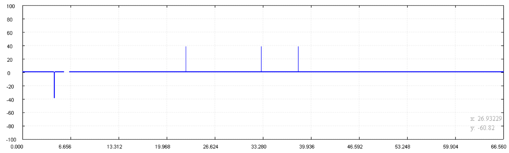

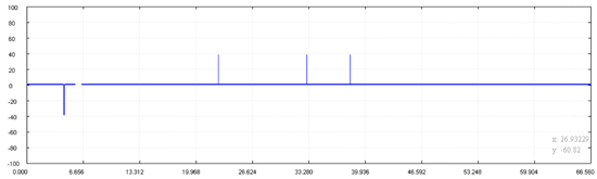

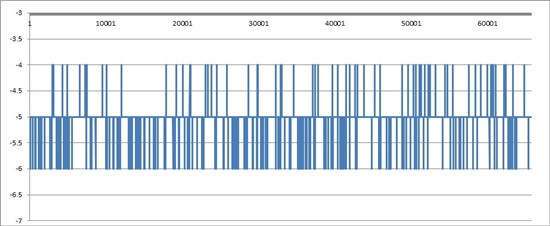

我根据ads8861手册中给的参考电路来进行数据采样,ths4521的输入分别为一个2.5V参考源和输入信号(0-5V范围),OCM为2.5V。后面接ads8861采样。可以读取到信号。但是当输入信号为2.5V时,也就是和参考源相同时,会读取到的数据中会出现毛刺,如下图,拉开来看这个毛刺其实就只有一个点。如果输入信号比2.5V高1mv,就不会发生这种情况。而且奇怪的是这个毛刺不管是向上还是向下的高度都是固定的。请教下这个问题怎么解决,谢谢!
