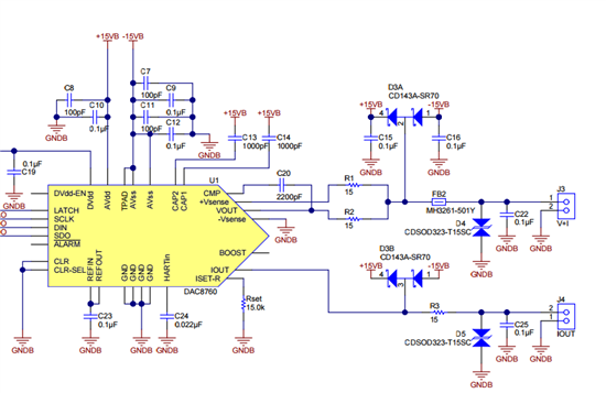

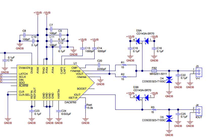

1、DAC8760的Iout和Vout都有两个TVS防护,这两个各是什么作用?
2、如果我只希望DAC8760输出0-5V和4-20mA,输出电路的两个TVS都要加么?
