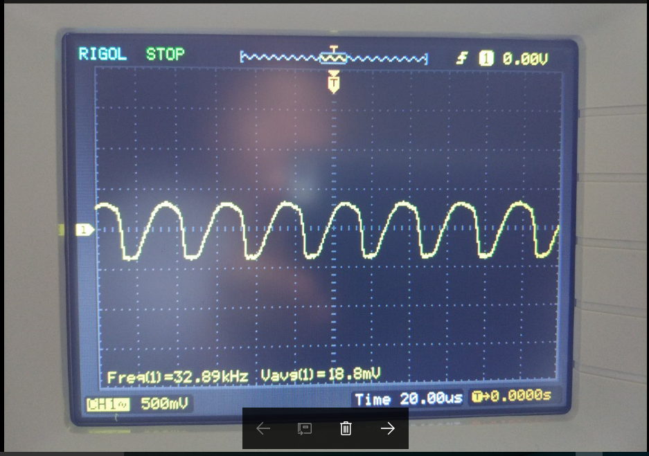

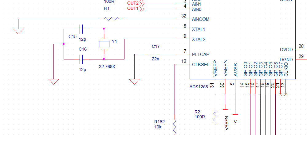

目前在使用ADS1258这颗片子,时钟使用的是外部时钟,时钟电路由32.768Khz和12pf匹配电容组成,在调试过程中发现一个问题,时钟引脚8、9脚中,用示波器只能测量到9PIN有信号,8PIN用示波器测量不到信号,想问一下,这种情况下,时钟电路算正常吗?另外9PIN测量时钟信号,时钟读数还是正常的,但波形好

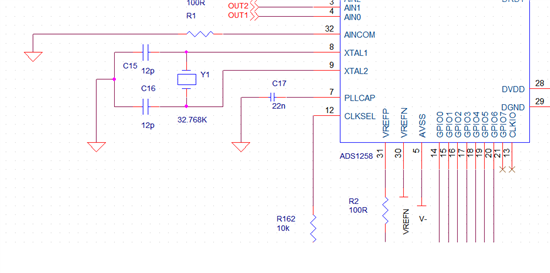

波形问题不大,关键是ADC能正常工作。
请参考ADS1258规格书17页的图39,把C15和C16的值改变一下。看晶振波形是否有改善。

你好张工 我在使用ADS1258时 上电后发现片子似乎没反应 硬件连接用的外接32.768晶振匹配电容4.7uf 但是ADS1258底部散热焊盘未接地 机器上电给RESET CS START信号后没反应无DRDY信号 晶振用示波器看不到波形 不知道咋回事了
