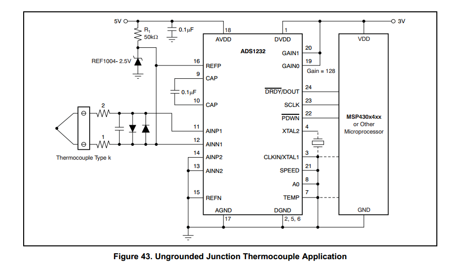

K型热电偶电路是根据上面设计的,热电偶线不动时,也会出现温度抖动,读取的AD值也是发生变法,不稳定。
程序上面之前是在称重传感器上面移植过来的,在称重量的时候,从未出现过这样的情况。请TI专家给我一些建议
你好,
测试热电偶的时候,你在热电偶的两端分别加一个上拉1M欧姆和下拉1M欧姆的电阻来做偏置,否则可能会有问题。具体可以参考ADS1118里面的热电偶测温方式
