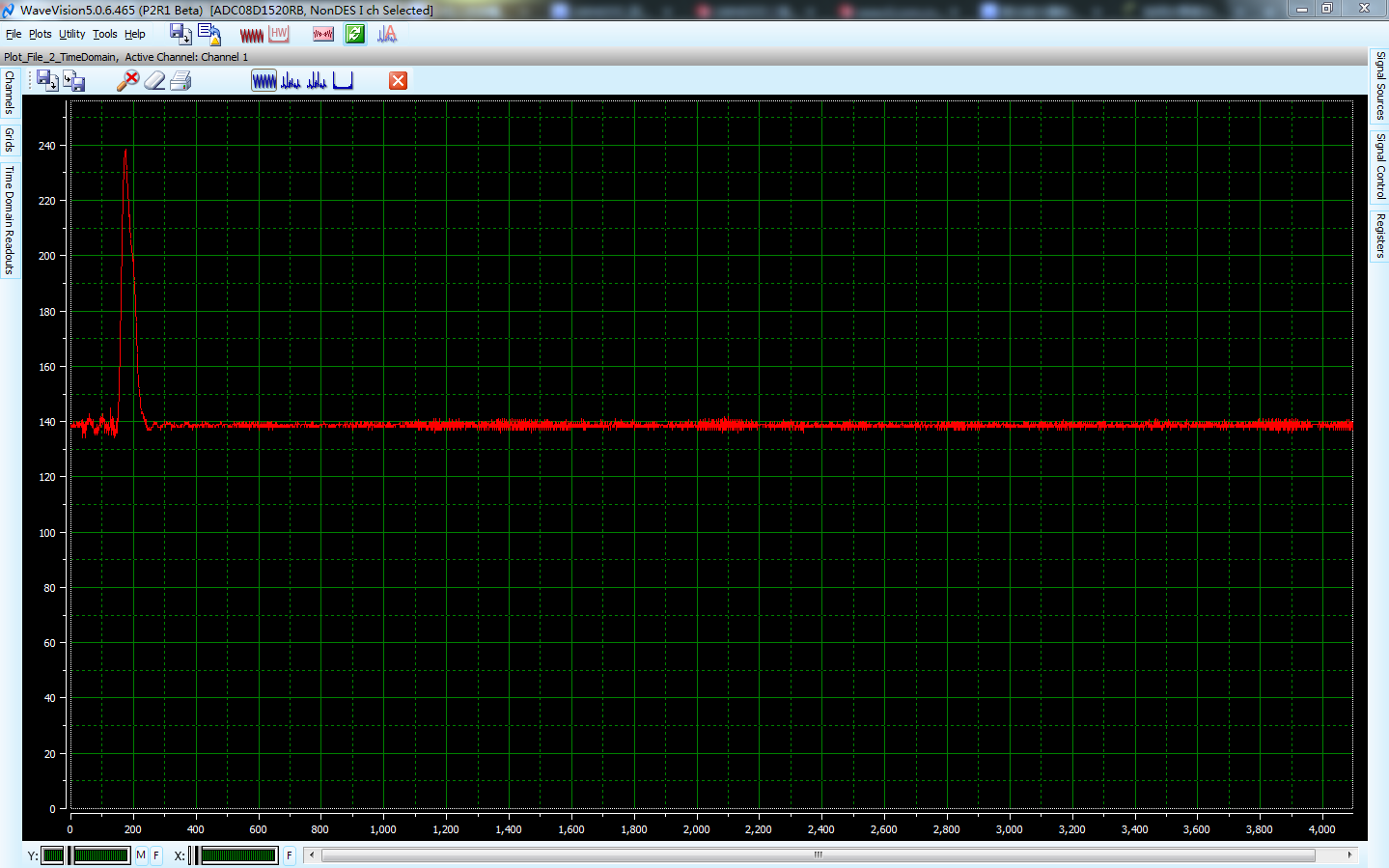

我现在要用ADC08D1520评估板采集激光窄脉冲信号,并把采集到的脉冲信号值保存下来,但是wavevision5好像不能自动保存数据,现在想重新编个上位机软件,难度大不大,官方提供的有没有相关的资料呢?

关键是要做好trigger功能。做好同步和延迟功能,不然很难抓取到需要的数据

不是做反射仪的,做激光成像的。
用ADC08D1520评估板采集数据,USB和电脑传输数据时,USB芯片CY7C68013A是不是要用Slave FIFO模式进行传输啊,我看了一下评估板的电路图,觉着像是Slave FIFO模式。
你好,触发信号已经做好了,现在用wavevison5是可以抓取到数据的,如附件图片所示,只是wavevison5不能把这个波形自动保存下来,需要采集很上千次脉冲信号,wavevison5用起来会比较麻烦,所以想重新编写一个上位机软件。
