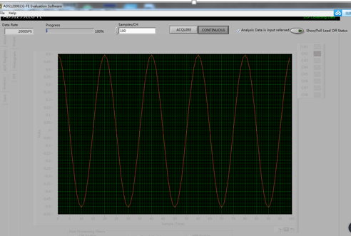

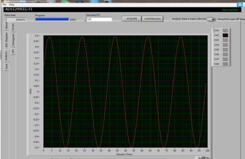

现在用信号发生器产生的正弦波作为单端输入 SRB1闭合 连续采集模式下 屏幕上可以采集到正弦波 但是发现每两次之间的数据是连不上的 会有一部分数据丢失
想问问ADS1299套件不能测试完整的实时脑电信号吗?或者是GUI上我设置的什么不对吗?
因为现在着急想要得到完整信号 做后续处理 恳请各位帮忙!
不知道是不是上位机界面中采样点数 采样频率什么的设置的不对还是 上位机程序中的哪里导致了这种情况的发生。
想知道 连续模式下数据是一直采集并且都采集到了吗?还是比如设定了采样点数是1000个点 那么就控制采集1000个点 显示完成之后 再采集下1000个点 导致这段时间内的数据丢了呢?
