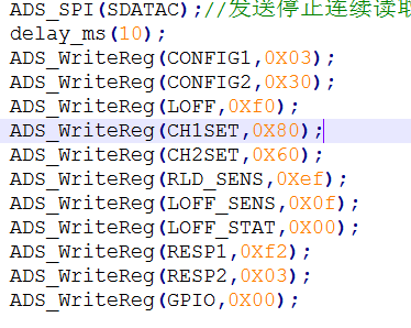

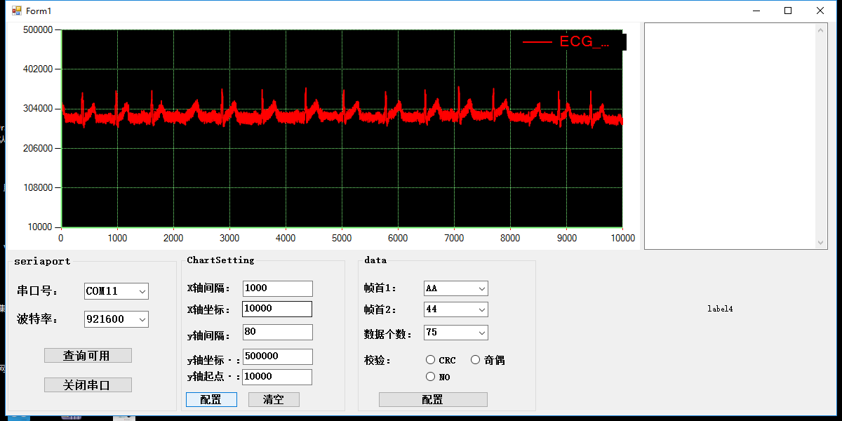

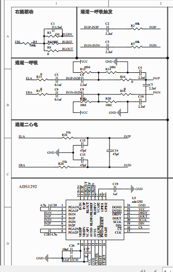

使用ads1292r模拟前端,进行人体身体心电信号采集,传感器用的一般的心电夹子,不是一次性贴片的,然后实际数据采集使用通道2,实际采样数据的共模干扰很大,不知道是哪儿出了问题,还有一个大问题,就是采样出来的心电信号有一个随机的直流成分,非呼吸引起,如图,信号包络良好,但是,其中混杂了一个大概在300000左右的的一个直流信号,而且这个直流信号很随机,每次去下夹子后重新夹上,该直流信号就不在这个该店上了,可能在1000,或者100000等等,问题是不知道是什么原因引起这原因的,请指教,硬件电路如下,
请各位TI大神们指教一下
