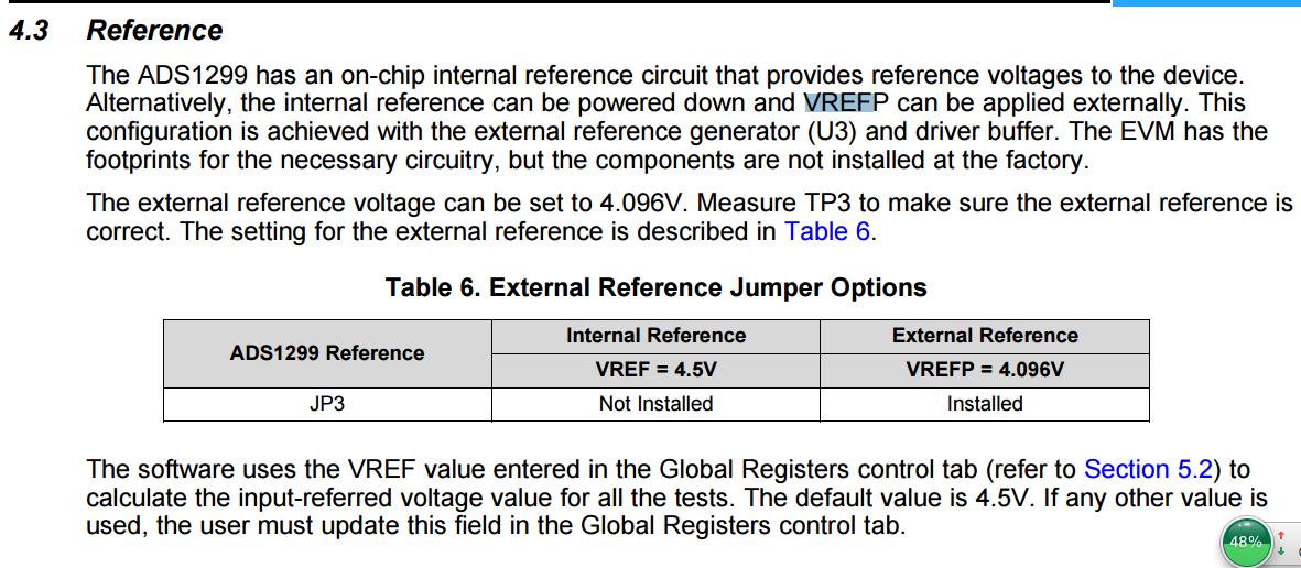

最近在做ADS1299EEG套件的测试,发现采集到的信号波形是正确的但是信号的幅度始终不对,调节PGA增益没有对应的正确的结果。
看了下ADS1299EEG套件的手册 ,发现并没有内部参考电源。我也没有外接参考电源,请问我是否需要外接一个参考电压呢?谢谢各位大神
恩恩 我也看见这个了 但是测试TP3电压是-2.3V。而且仔细查阅了芯片原理图发现JP3那根本没接进来啊,所以现在就不知道参考电压究竟是什么了
