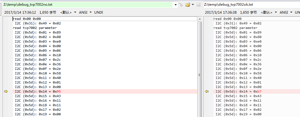

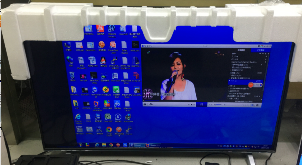

       我换了台电脑给tvp7002获取输出,屏幕可以显示满屏,分辨率都是1080p,都有根据“8637.tvp7002_THS8200_VGA_YPbPr_settings”配置,对比了寄存器如下图:
    但是这俩台电脑都能正常满屏显示在 显示屏上,但经过tvp7002输出就是出现不满屏的现象(debug_tvp7002ok是能正常满屏,debug_tvp7002no是不满屏),对于了俩电脑显卡可以满屏的是HD Graphics 4400 ,不能满屏的是HD Graphics,已经有多台电脑出现不满屏现象, 不清楚这是tvp7002什么配置造成的,可以帮我解答下么?

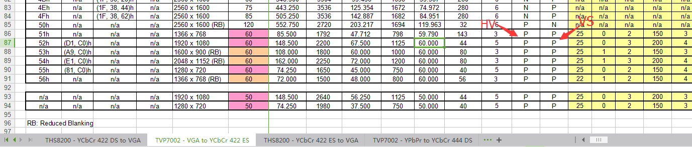

  • 我已找到原因是我根据tvp7002_VGA to YCbCr 422 es 文档里面配置的是HV 和SV都是P极性,我用1440x900有俩种配置,我试下情况真的一样的,我查看了1920x1080是没有这个HV为N极性,SV为P极性的配置,是不是说明tvp7002是不支持这种格式的视频源做输入?如果支持要如何去配置?

  • 这个问题已经解决,对于正反极性的vga信息,可以采用提高像数时钟的方式满屏的。
    0x01--0x02  拉宽像数点; 要配合0x42--0x43 实现的,可以根据1440x900那个参数做参考。
