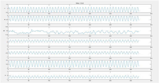

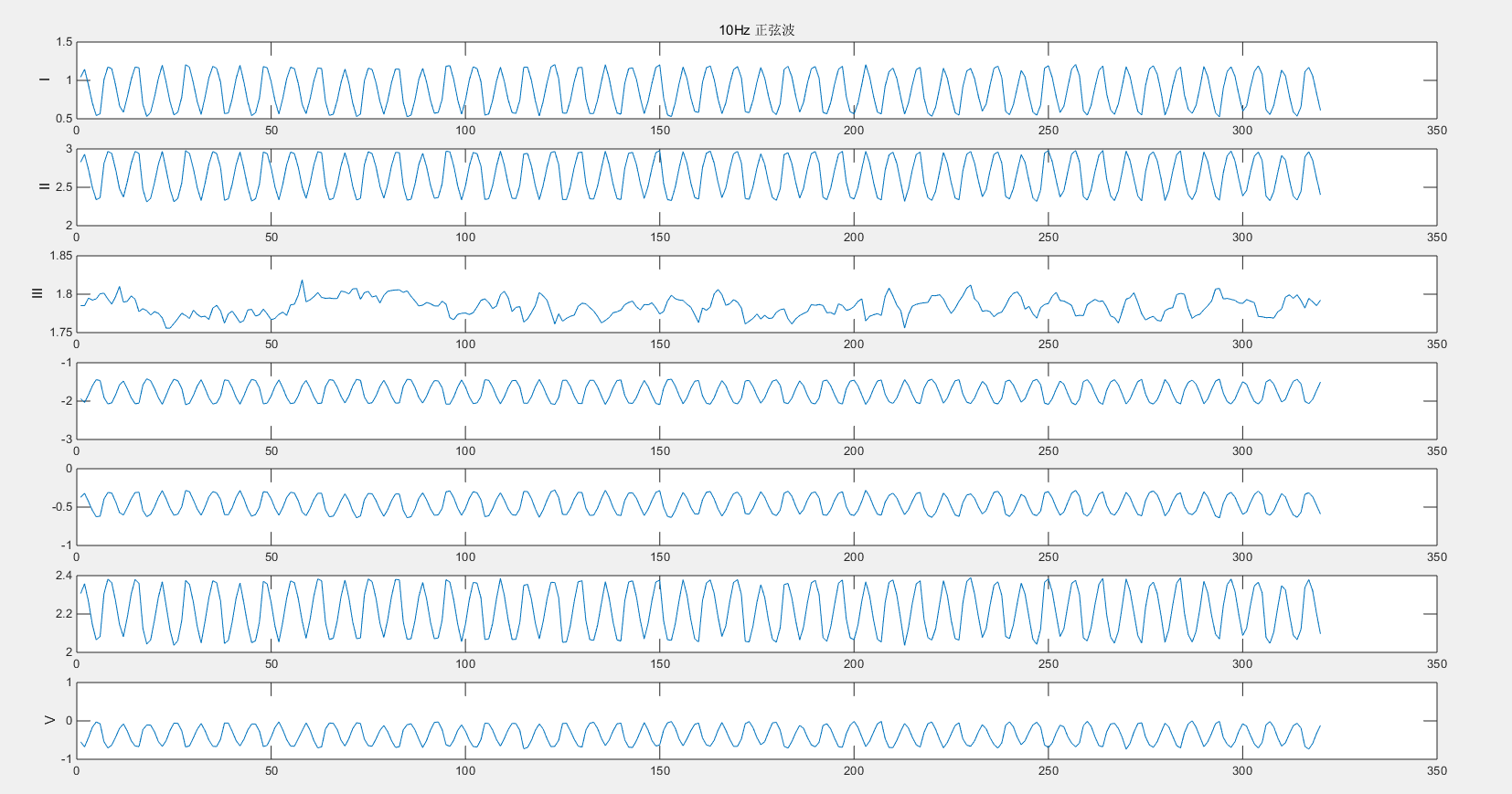

  • R1、 R2、R3配置如下:

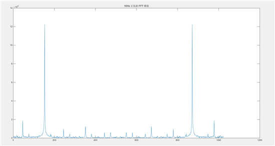

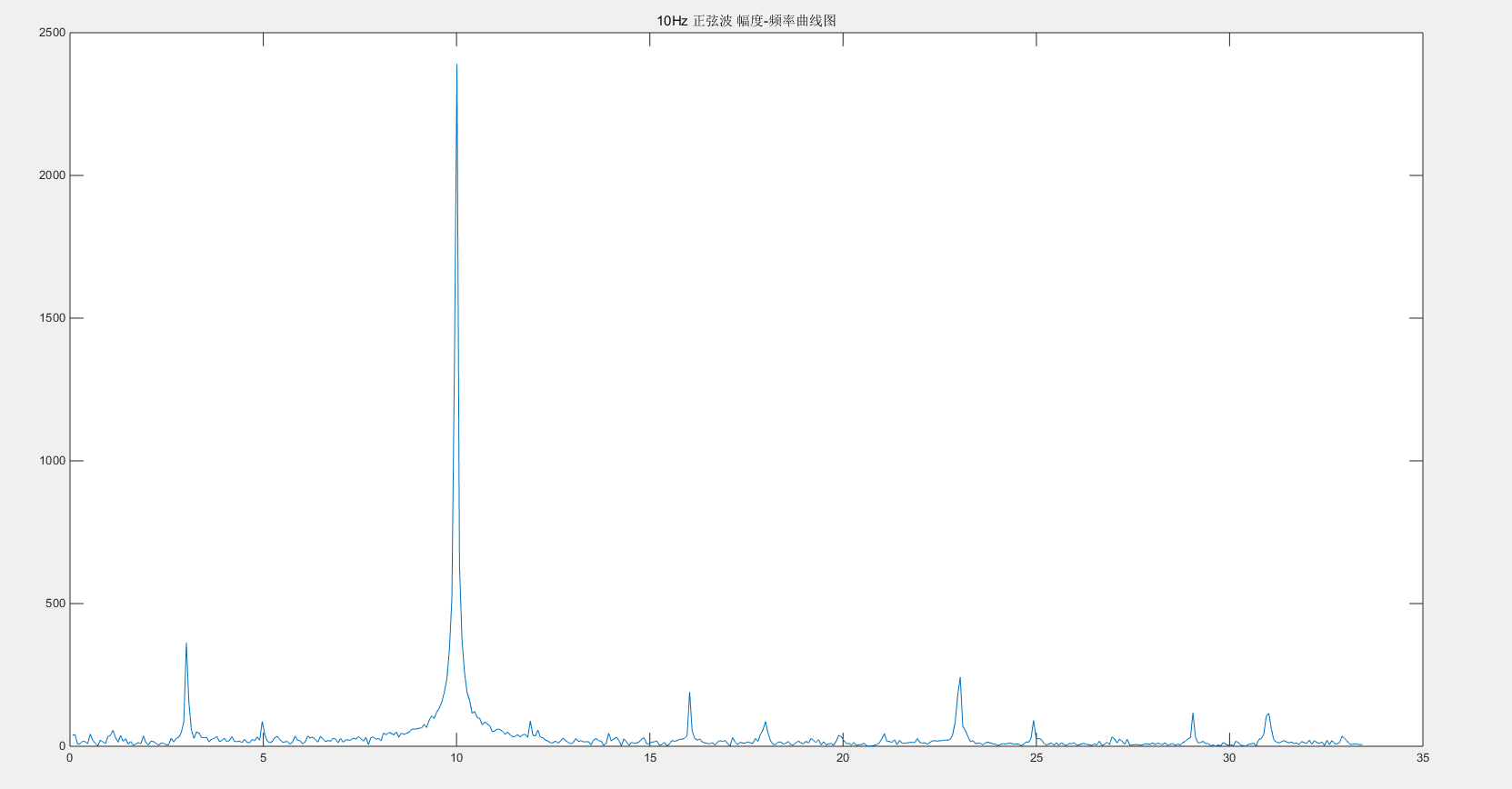

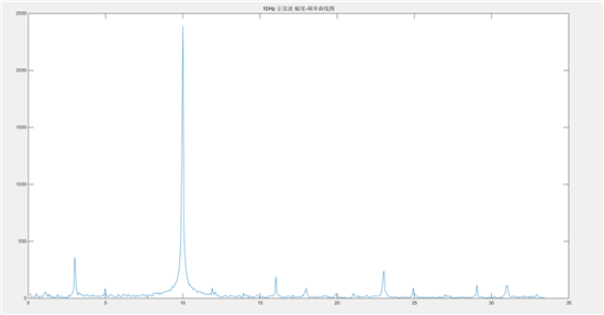

    信号源为10Hz 1mv正弦波,对采集的数据做FFT变换,N = 1024,如下:
    FFT变换后对应频率点,根据Fn=(n-1)*Fs/N计算出,实际的采样率才Fs = 67Hz?是这么计算的?
