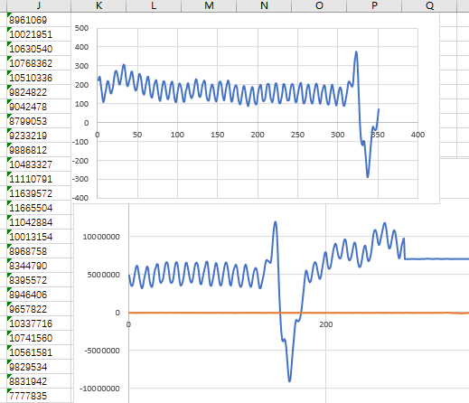

目前是参考的贵公司的开发心电开发套MDK_ECGSystem_C55515EVM中的资料。
该资料中,我看到关于50Hz的滤波是用到了一个FIR的滤波器,代码实现的过程中用到了一个351大小的固定数组,我按照代码的描述和该数组,在excel上简单对数据进行了下滤波模拟,但出来的波形显示50hz完全没有被滤掉。(我用的采样率是500hz)
我ecel中用到的公式(B列为数据,D列为滤波数组):=SUMPRODUCT(B609:B959,D1:D351)
问题:
1:我的这种模拟滤波的方式行得通吗?这中间我可能出现的错误都大概在哪些地方。
2:自己对fir滤波知之甚少,打算直接参考开发套件中的滤波,这样可行吗?
3:如果不可行的话,我这需要了解哪些知识或参考哪些资料,能够快速把该滤波的功能实现?
4:如果可行的话,我这需要满足一些什么前提,才能使用开发套件中的滤波,有哪些注意事项
