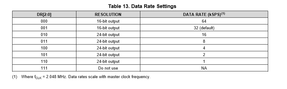

我在论坛上看到ti的工程师回复说,
帖子说当ADS131E08达到24位,采样率只能达到16KSPS,我不知道他们是不是8个通道的AD都用上了,我这需要采集4个通道,不知道能不能达到24位64KSPS,
帖子说的我没有在芯片手册上找到,这是帖子的链接地址:www.deyisupport.com/.../12483.aspx
我有2个疑问:
第一,我采集4个通道,不知道ADS131E08能不能达到24位64KSPS
第二,如果第一个需求不能满足,ti是否还有其他的AD芯片能同时满足SPI数据接口,24位采样,而且采样率能达到44KSPS以上?
因为项目有这个硬性需求,所以希望TI的工程师能帮忙看看
