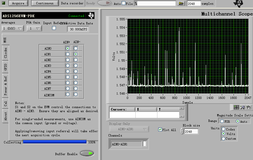

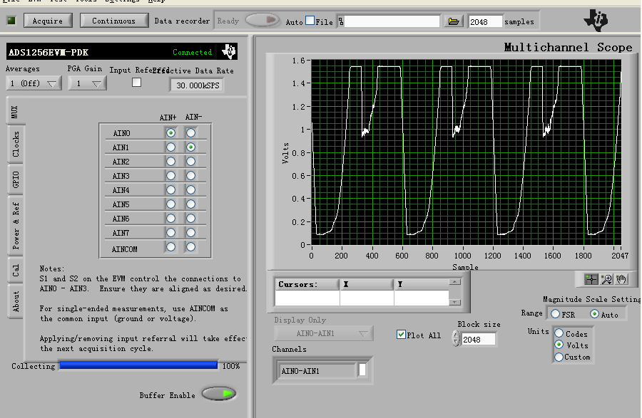

1.5V电池,正接AIN1,负接AIN0
不使能buffer时,采集电池电压正常:
使能buffer后,采集电池电压变成这样:
基本上就是50Hz的工频干扰。

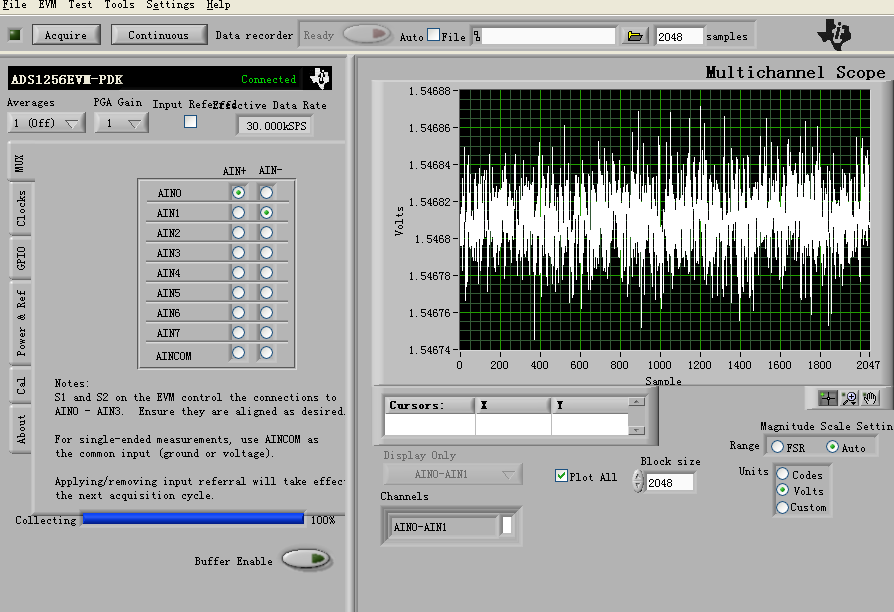

如果将AIN0和AGND短路,使能buffer是这样:
板上全都是缺省设置,请问我是哪里接线错误吗?

但是其它开发板并没有这个现象,这就好像是没有接好公共端似的,是开发板有问题吗?
