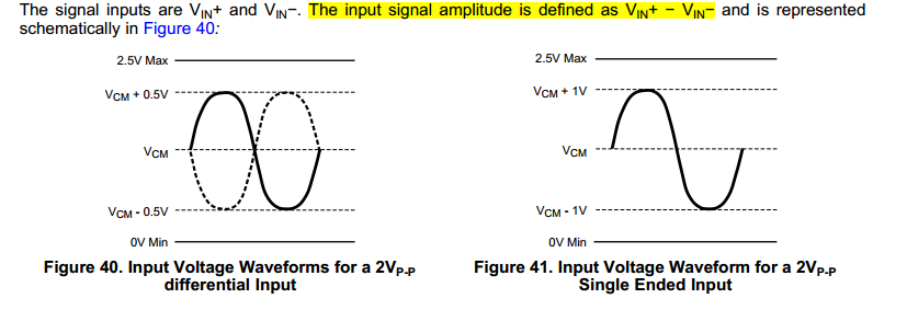

figure41为ADC10065的IRS(input range select)信号接模拟电源,Vin-与Vcom管脚接在一起时,从Vin+单端输入的电压输入范围表示图

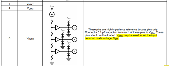

上图显示figure41中的Vcm由Vcom管脚输入确定

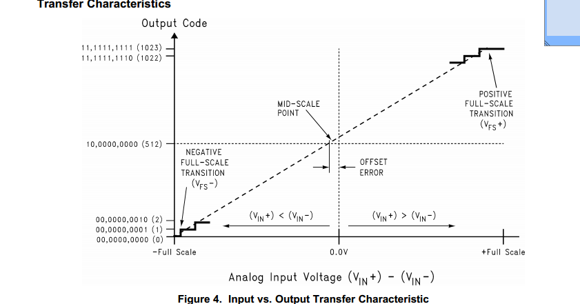

上图为模拟输入到数字输出的转化关系图

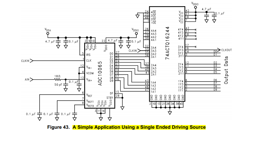

问题在于:
上图单端典型应用中Vcom与Vin-短接了,但没有接固定电平,那么图figure41中的Vcm,也就是输入电压范围的中心值是多少
上图为模拟输入到数字输出的转化关系图

手册翻来覆去看了好几遍了,我的理解是Vcom管脚接的电平值就是Vcm,结果手册中的应用电路中Vcom管脚并没有接电平

您是想使用单端输入吗?那么您的输入信号范围为多少?Vcom是用来设置输入共模电压大小的。Weiyu Chen 说:您好,请问怎么看出是这个范围
手册翻来覆去看了好几遍了,我的理解是Vcom管��接的电平值就是Vcm,结果手册中的应用电路中Vcom管脚并没有接电平
另外,您说的1~1.5V,是对于某个具体芯片来说的定值吗?使用时还要测量这个值?如何得知精确值?
是的,我想单端输入,范围0~2V。是不是给Vcom端接1V固定电平即可?
我就是不明白典型应用中每给Vcom接固定电平,那输入范围的中心是多少
