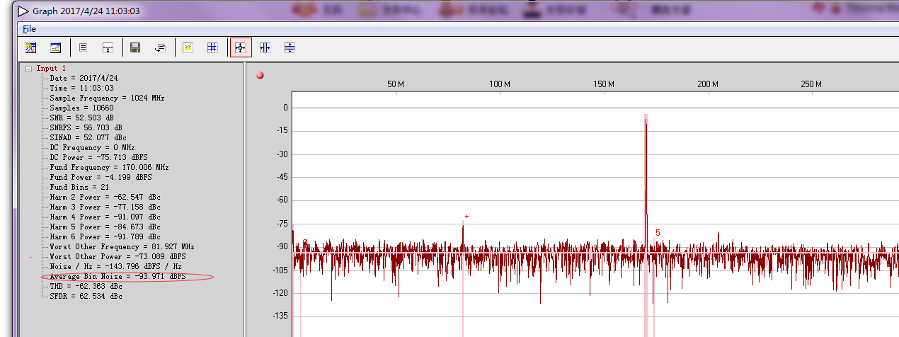

我自己设计了一块ADS54J60的数据采集卡,不知道为什么底噪只有-90dbFS,我看芯片手册上都是-159dbfs,不知道是什么原因导致的,还有怎样可以提高采集卡的底噪呀?
-159是归一化到Hz的。
你的-90归一化了吗?还是做FFT后,直接读的结果?
看手册第一页的图,和你的测试情况很象的
信号源是什么仪器生成的?有没有加带通滤波器?
目前170MHz的点没有加滤波器,但是性噪比我的要查很多,嗯,加上滤波器的话杂散会好一些,但是性噪比改善不大。还有我看手册它的低噪比我的底有10个db左右 。信号源是用安捷伦的N5181A产生的,输入幅度为-10dbm。我的板子参照了开发板的设计LMH6401由进行了放大。
用频谱仪测量一下N5181的输出频谱,然后再测量一下6401的输出频谱吧。
看看是那里恶化了
