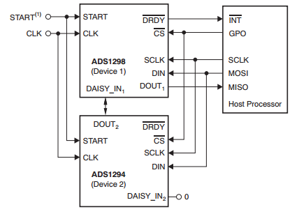

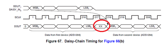

我正在用两片ADS1298R用daisy chain模式读取数据。两片1298单独工作的时候可以正常读取数据的,但是在通过daisy chain读取数据的时候第一片能正常发送数据,第二片数据一开始是没有,过5个DRDY之后,就隔一个DRDY发一次。
电路按照下图连接,START 没有使用,通过发送START指令来启动转换,CLK使用第一片1298的内部时钟输出给第二片。第一片1298的CLKSEL接高电平,第二片CLKSEL接低电平。
寄存器设置:
CONFIG1          0xA6
CONFIG3          0xD4
RLD_SENSP   0xFF
RLD_SENSN   0xFF
GPIO                  0x00
CHnSET            0x06
其余为默认设置
