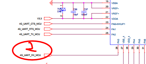

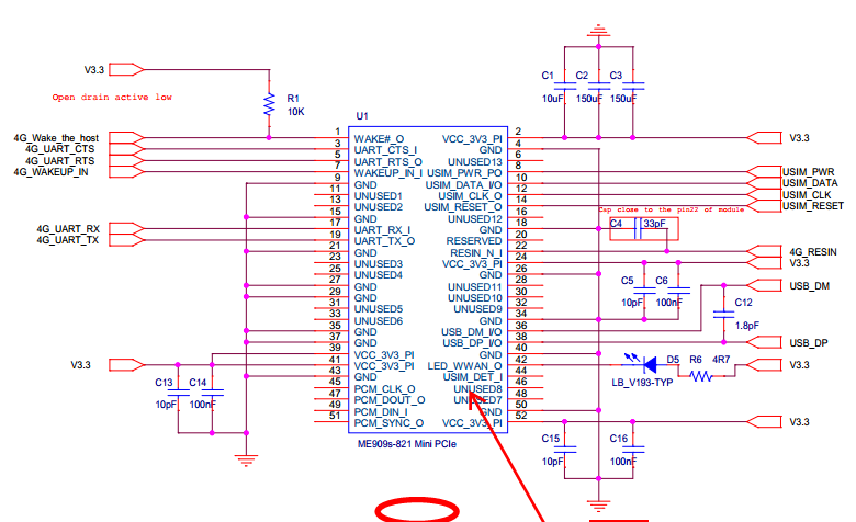

TXB0104 3.3V转1.8V 输入3.3V有信号波形 ,1.8V段无输出,怎么回事啊?
这里使能端一直接GND输出disable,正确的做法是上电瞬间OE为低电平保证输出高阻态,当电压起来稳定之后,OE为高,使能,TXB0104正常工作。
我们就是这样测试的,3.3v转1.8v时,开始时将OE接地,过一段时间后再将OE拉高电平(1.8V)。还是无法正常工作。不知是否哪里不对,是不是时序控制问题,可以提供一个正确的电路图和时序图吗?
电路没有问题,输入输出无需外接上下拉,OE的时序也应该没问题,时序上没有特殊的要求,上电的过程中,OE是一个由低变高的过程。
焊接都没问题吧?
我是在上电过程中,手动将0E拉高到1.8V,这样没问题吧,没用到的引脚需要拉到一个固定电平吗?还是无法输出波形出来。
