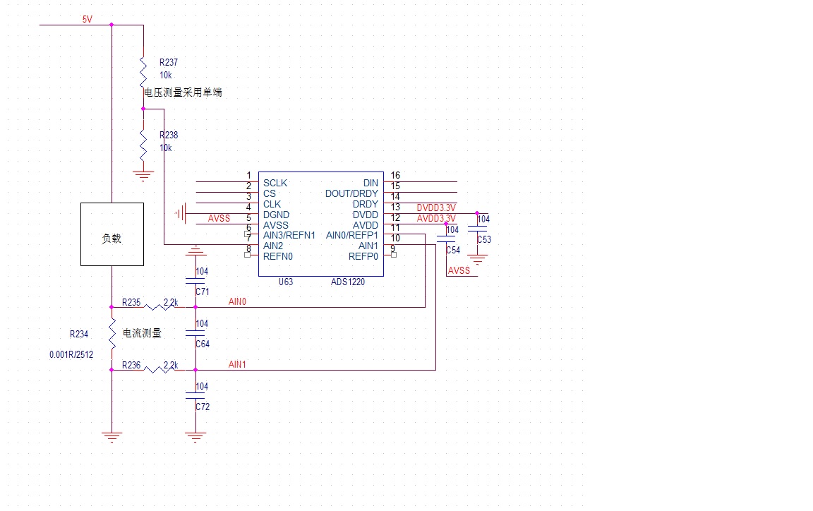

ADS1220的接法问题
我想问一下,我这种电流和电压的测量的原理图是不是正确的,另外我想测试1UA左右的小电流,用此图可以不,如果不正确,如何设计,有没有参考图给我。谢谢。
  • 您是想测量电流是吗? 如果需要测量1uA的电流,建议采用电流感应运放来进行测量,电流测量有两种方式,低端和高端测量,您目前的输入架构就是低端电流检测的方式。 如果还需要对电压数字量,后端可以再使用ADC。 也就是运放+ADC两款芯片实现。

  • 还想问一下,如果不加电流感应运放,就按我那个接,这个电路有什么问题吗,
  • 前端加运放是数据采集和传输系统的主要器件,目的是为了使得运放的输出满足ADC的输入,并且运放是低阻抗输出源。
    如果不加运放,我想在衡量这里的采样电阻值的时候,当测量微小电流时,要满足ADC的输入范围,电阻值应该比较大,值越大,功耗就越多。阻值小的时候就要考虑电阻的精度,ADC内部的PGA 的offset也是造成测量电路不精确的因素。
