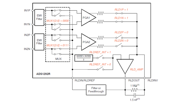

有哪位用过ADS1292,为什么将channel1,channel2输入设置为Input shorted,在PGA1,PGA2的输出端还会出现1.2V左右的输出电压。如果设置为Test signal,输出则是2.4V左右的电压。将波形图放大后可以看到2.4V高电平中包含有1mV的测试信号。使用的是内部参考电压,2.4V
  • 看下ADS1292的输入部分。如果PGA输出开关闭合,RLDREF_INT = 1的话,PGA输出接在RLD_AMP的反相输入端,同相端为(AVDD + AVSS)/2. 根据运放的虚短特性,PGA的输出应为(AVDD + AVSS)/2,也就是说3V供电的话,PGA的输出应该在1.5V左右。 1mV的信号应该是输入offset被PGA放大的结果。
  • 非常感谢你的解答,我的输出电压是1.2V,应该是放大器上加上的偏置电压。这个偏置电压应该是本身就存在的,为(VREFP + VREFN)/2,将CHnSET设置为0x01就会测试到1.2V电压。但我现在还有一个问题,就是AD采集后的输出数据格式为什么会是负数呢?观察PGA1N和PGAN1P的电压都为1.2V,输出数据不应该是负数形式?
  • 输出是负值,是不是输入INP<INN?
