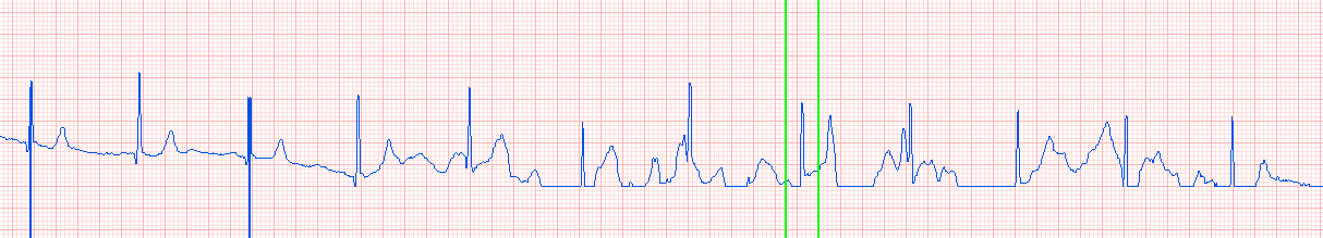

流程是1198采集采集精度是16bit八路数据 ->经过低通滤波器->经过中值滤波器-》存储数据

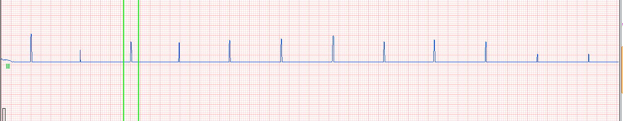

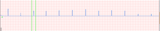

问题出现在II导联上, 不会经常出现,偶尔出现 ,如果波形渐渐的没有了下半部分,最后变成直线。
我现在怀疑的问题是 1198采集的是16位精度的-32767~32768,如果采集的基线飘到了极限值附近(32768或者-32767) 会不会有出现这种问题的可能性。
我也是推测还请TI的大神帮助一下。
另外是什么原因导致基线会飘到极限值附近,如何可以避免这种问题发生呢?
