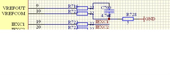

ADS1248 VREFOUT一直没输出
Other Parts Discussed in Thread: ADS1248
 使用ADS1248时,硬件如下图,ADS1248_REG_MUX1配置为0x30,但VREFOUT引脚一直没有输出,请问可能是什么原因
  • 你的电路是单电源供电还是双电源供电?根据手册第7页,VREFCOM在单电源供电时应该连接到GND,在双电源供电时连接到正负电源的中点电压。你应该把R72和R728去掉,把VREFCOM直接接到GND上。另外,看不懂为什么要加R716,有必要?
