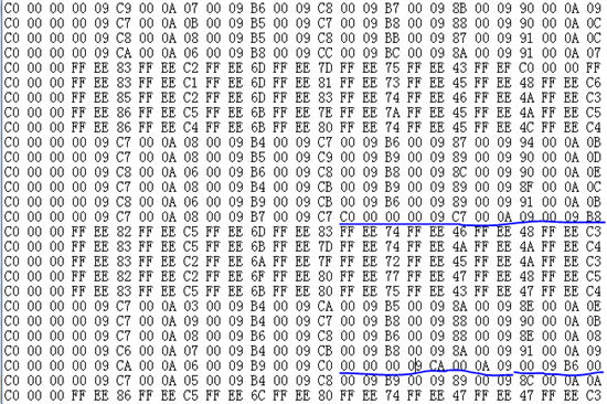

之前买了ADS1299的评估板,我利用MCU(cc2530)板子对ADS1299套件子板供电并实现spi连接,已经成功读出ID。
再进行内部信号测试的时候出现方波不稳(个别点跳跃)的情况(评估板测试方波良好),我检查了一下得到的原始数据发现个别位置出现数据错误(图中蓝线所示部分),请问这是什么原因?应该如何改正呢?
  • 好象没有明确规则的数据发生错误.
    不过我感觉不见得是芯片的采集问题, 也可能软件有缺陷. 数据应该有的, 发生了放置的错位
  • 感谢你的回复!
    感觉应该是我读取数据的问题,以下是我配置管脚、寄存器、读取数据的代码,能请您帮我查看一下吗?

  • 你的ADS1299的ID在初始化的时候设置的是多少啊?
