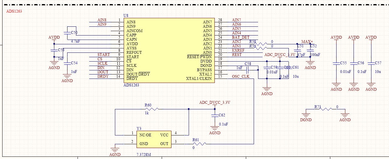

本人在设计ADS1263 数据采集卡时遇到ADC实际数据输出率与理论配置不符的情况。具体细节如下。
ADS1263拓扑电路参考数据手册,设计如图 1 ADS1263电路原理图所示
图 1 ADS1263电路原理图
在实际测试中发现,将ADS1263配置为连续转换模式,通过ADS1263的DRDY引脚触发STM32F407外部中断从而读取ADC1的数据。

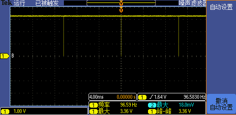

1、 当数据输出速率配置为100sps以内时实际数据输出速率(通过示波器测量DRDY引脚)与理论配置的数据输出速率相差不大。如图 2配置为100sps时RDRY脚输出波形所示,实际测量DRDY输出速率为96.58Hz

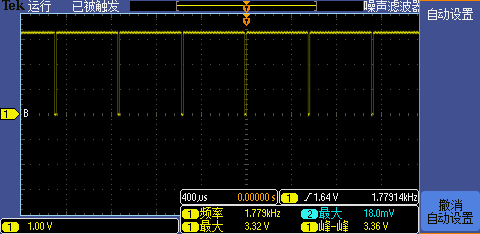

2、 当数据输出速率配置较高时实际数据输出速率明显小于理论值。如图 3 配置为4800sps时RDRY脚输出波形所示为理论配置为4800sps数据输出率,但是实测DRDY引脚的频率为1.779k与理论值相差较大。

另外已经用示波器实测晶振输出频率为7.4MHz左右,也已经确定ADC的寄存器已经正确写入到ADC(配置以后STM32读取ADC相应的寄存器发现输出速率的寄存器已经正确配置)
请问主要是什么原因导致ADC实际的输出速率与理论配置的速率相差较大的了?
