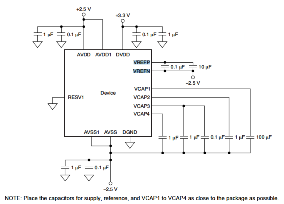

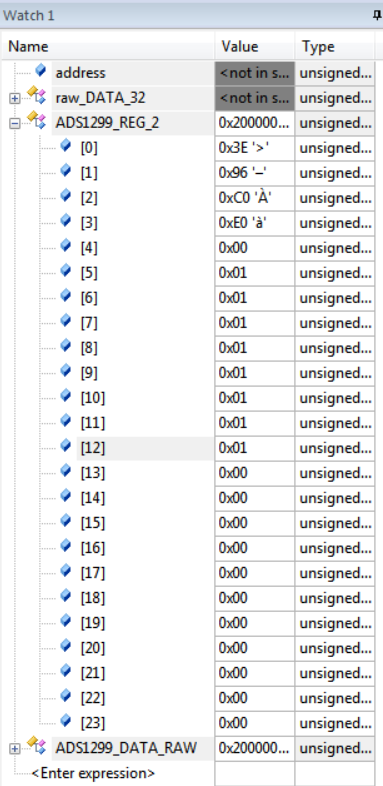

各位朋友大家好,我最近在调ADS1299和STM32的通信,采用的是如下图所示参考电压接线示意图。按照手册上面写的初始化的,powerdown低电平拉高->延时1s->reset信号->延时1s->SDATAC->写0xe0到CONFIGURE3寄存器->START->RDATAC, 各寄存器读写都正常,就是电压输出总是0x00,而VREFP引脚一直都是-2.5v,无法拉高到2v,我手头有一块ADS1299评估板,在开机后,VREFP迅速从-2.5v拉高到2v,不知道我的程序有什么问题,还有什么没做到的,请大家指教,谢谢。
