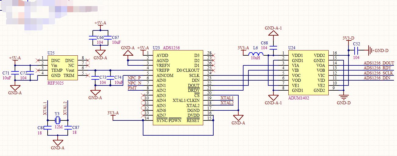

ads1256用ADUM1402ARW隔离,单片机为STM32
调试程序四五天了,没有成功。
今上午,我去除ADUM1402ARW隔离芯片,直接连接STM32后,能够成功读取数据,这是为什么。该怎么办?
原理图如下:

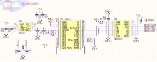

调试程序四五天了,没有成功。
原理图如下:
ADS1256的SPI频率为fclkin/4,如果fclkin=7.68Mhz的话,那么SPI clock为1.92MHz。然后再看下隔离器的频率最小支持的大小是否不在这个范围之内。
