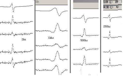

1. 使用银氯电极片测试人体。波形不做任何滤波(为了看这颗芯片究竟能做到什么程度)。
2. 软件配置

3. 现象如下图
采样频率越高,波形质量越差
而且第1个通道波形质量远高于其它通道(这个是最要命的事情,请TI的工程师帮忙解答一下。我不能滤波把问题掩盖了去糊弄客户)

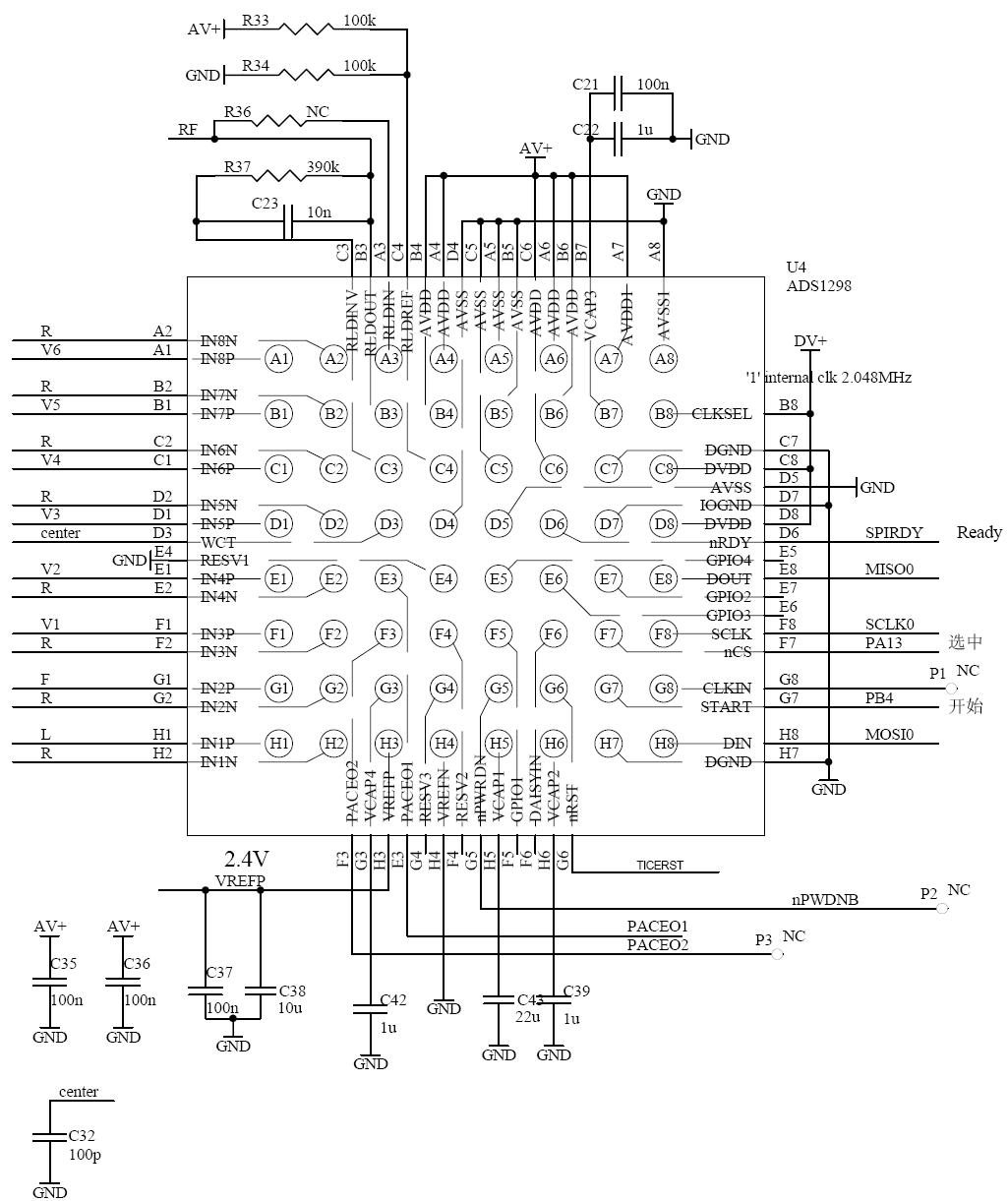

4. 硬件配置如下图
 差分输入,所有负输入端接右手。
