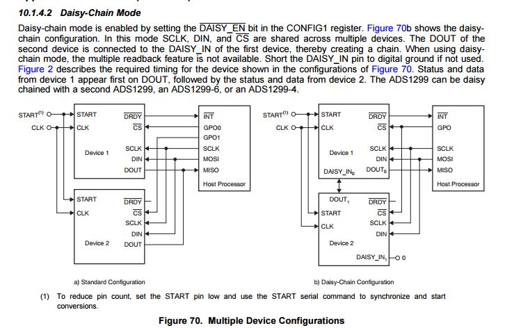

你好,
用的是ads1299芯片,
 三个寄存器引脚设置后的不同设置的功能,请问下这两个功能指的是什么呀?
  • 1.daisy-chain是指多个器件可以连接在一起,共用一个时钟和数据脚这样的。官方是这样介绍的。可在通道较多的系统中采用菊花链配置串联多个 ADS1299-4、ADS1299-6 或 ADS1299 器件。
    2.指的应该是连续读数据吧。
    The ADS1299-x also provides a multiple readback feature. Data can be read out multiple times by simply giving more SCLKs in RDATAC mode, in which case the MSB data byte repeats after reading the last byte. The DAISY_EN bit in the CONFIG1 register must be set to '1' for multiple readbacks
  • 谢谢,这个是ADS1299的DATASHEET里面i的吧
