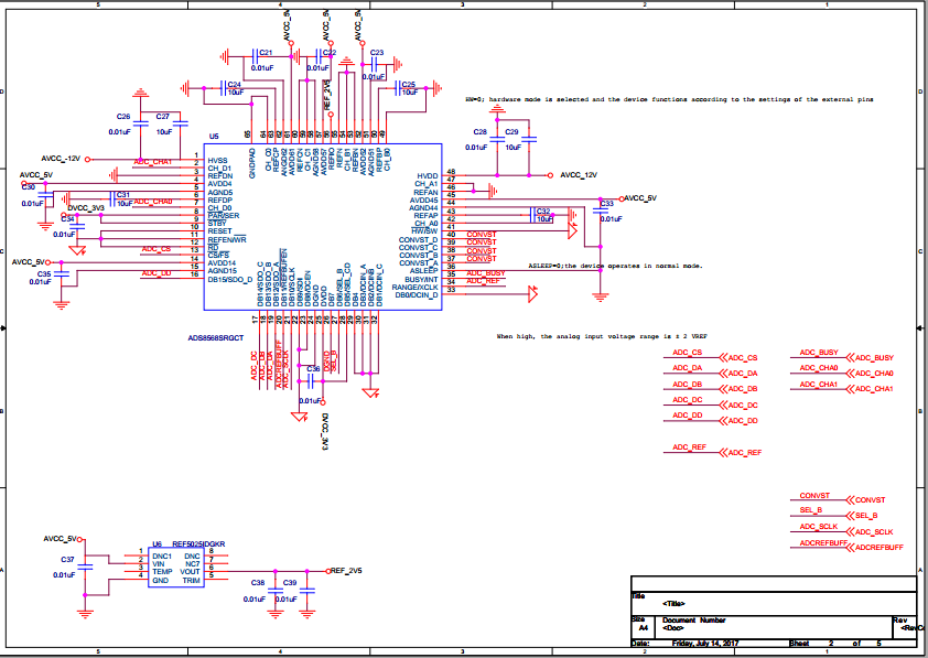

ads8568外部参考电源相关问题
Other Parts Discussed in Thread: ADS8568

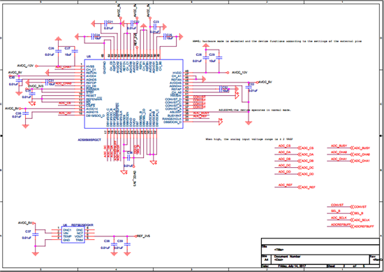

 使用ADS8568设计的数模转换电路,电路图见附件。采用硬件模式,使用串行通信,设置为外部参考电源。在焊接测试时,发现一个奇怪的现象。当没有焊接REF芯片时,我的电流显示为50mA左右(电路上还有其他器件消耗电流),把参考电源IC焊接上是,电流显示变成了110mA,供电电压不变,而且ref输出电压为2.35v左右。单独焊接了一块板子,上面没有ADC,同一片ref输出的电压2.5v,找了好久都没有发现问题所在。
