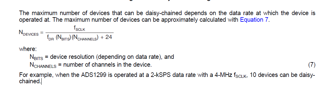

请问ADS1299菊花链接方式最多能连几个ADS1299?
