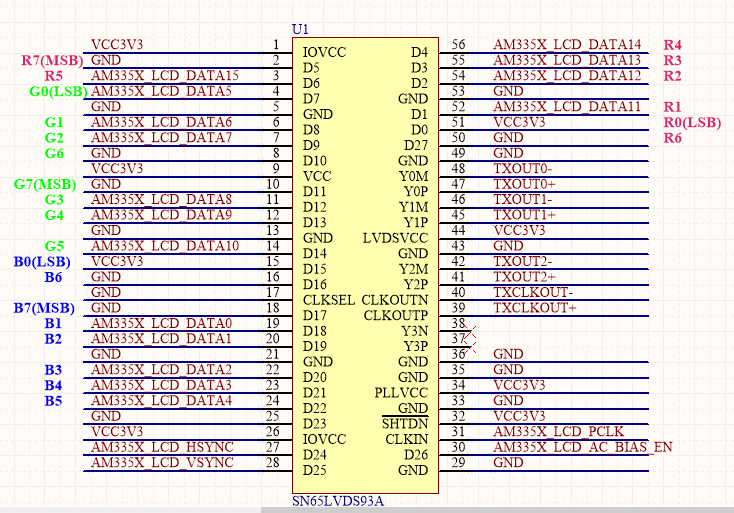

我现在使用的是sn65lvds93a芯片将16bit的LCD信号转化为lvds信号。我原理图也是参考芯片手册上面画的 为什么上电是花屏的昵?用这个芯片需不需要自己调一些时钟呀?

是上电后一直花屏,而且我的屏也不能正常显示 我的屏是800X600的分辨率 我采用16BIT的接线
有电路图吗?16bit RGB是否和SN65LVDS93A对应?
PCB连接图就是按照芯片手册的18bit跟12bit的接线情况连接出来的 ,其余的信号线都是一样的。软件需要配置什么。
