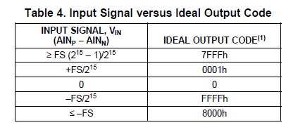

使用差分采集,当AINp>AINn的时候输出正常,当小于的时候输出的值都是65535,这正常吗,还是当AINp<AINn的时候芯片是不能工作的,求解!!!
您好,我想知道,使用差分采集,当AINp-AINn<0的时候,正常输出的数据是不是8000H~FFFFH之间的数据,如果是的话,我采集的数据为什么一直是FFFFH,不应该是这个固定的值
