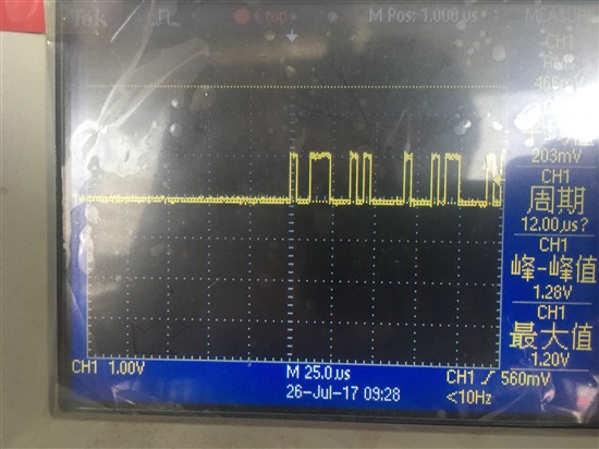

SN65HVD230DR,读取can数据,正常.运行约70-80s后,上位机读取数据有错误帧出现,随后无数据输出
Other Parts Discussed in Thread: SN65HVD230
其中1台问题描述:
1、开机后,读取can数据,正常。
2、运行约70-80s后,上位机读取数据有错误帧出现(也有不出现错误帧),随后无数据输出;触摸can通信芯片(SN65HVD230),明显感觉发热,跟其他正常产品比较,发热明显;
3、关机5-6分钟,上电重复2步骤,;
4、在问题产品上,更换can芯片SN65HVD230),输出正常,运行大于20分钟,数据正常,温度也无明显变化。
目前确认此产品 can芯片SN65HVD230)有问题。

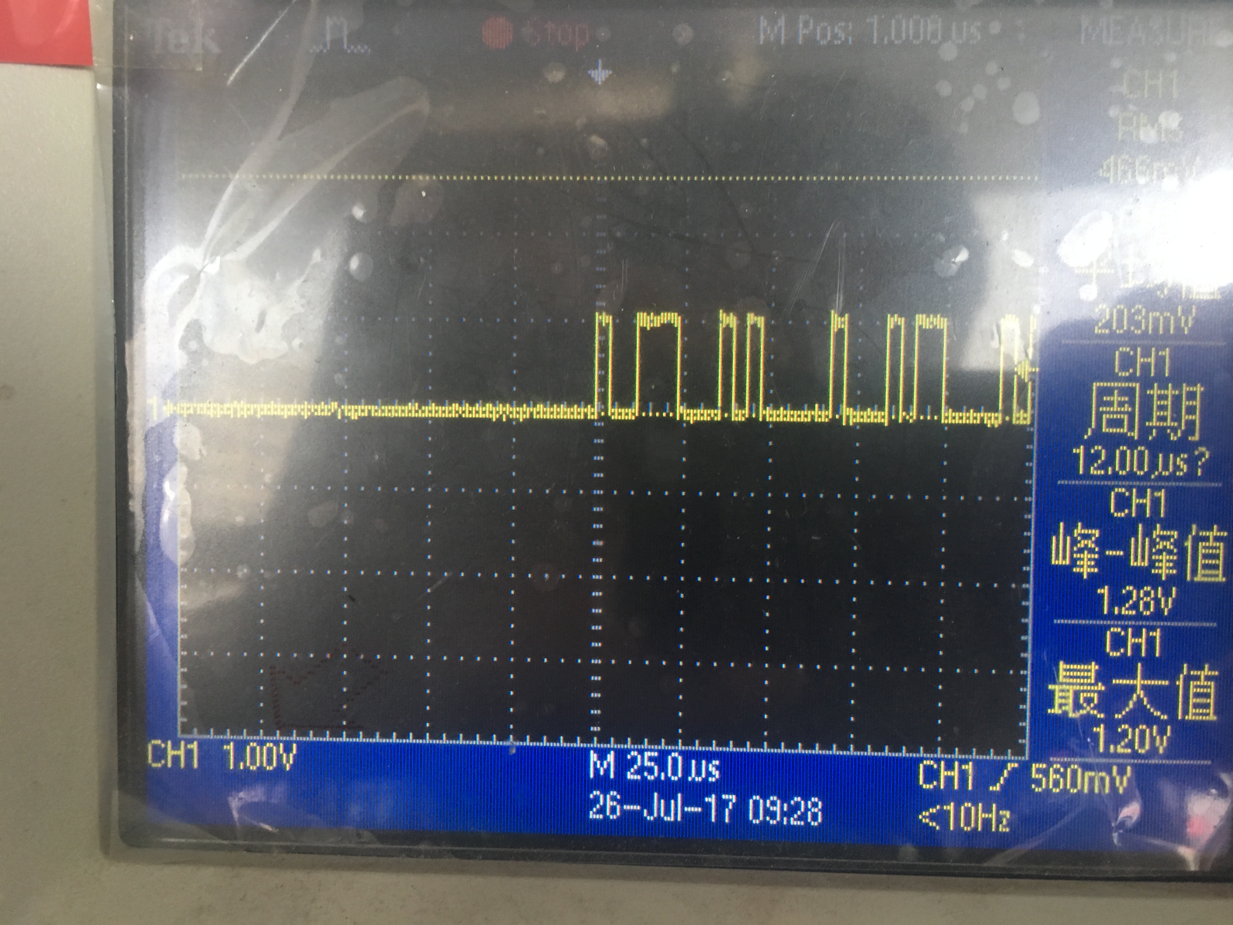

另外一个问题反馈:
1:产品读取数据正常。
2:输出波形跟其他正常输出有差异。

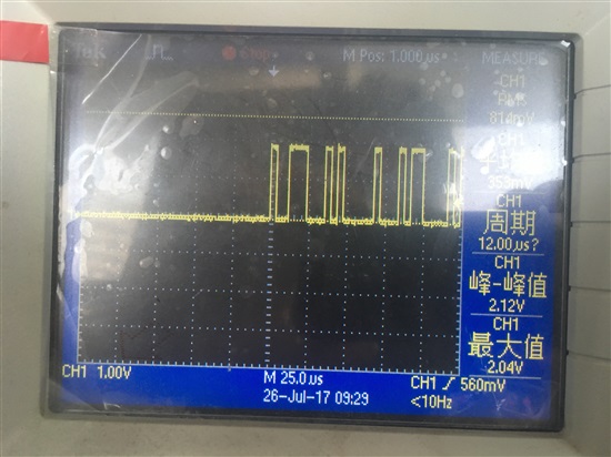

can输出数据波形参考图片:4143;     正常产品输出波形4144,电平高低不同;
3:更换该产品can芯片,输出波形正常。
多次测试,确认can芯片有故障,请帮忙分析!
以下图片为输出差异波形4143;
以下图片为正常产品输出波形 4144;
