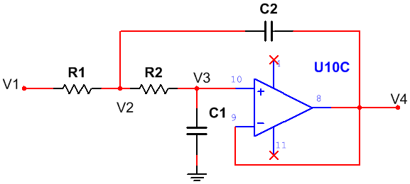

参考设计采用THS4503驱动ADS1675,一起使用时,ADC发烫,但是能正常工作,去掉THS4503后,ADC不怎么烫,想问一下,是THS4503输出电流过大造成的,还是什么原因?目前我前面的放大电路是单端输出, 是否可以采用其他的驱动电路,自己用运放搭一个驱动电路可行不?
你好,我想用上面那种二阶低通滤波电路与THS4503端接,通过THS4503将单端信号转成差分信号,然后输入到ADC。目前二阶低通滤波电路中的运放是用的OPA140,我看OPA140的输出阻抗不是纯阻性,它是随频率变化的,我担心与THS4503端接会出现问题。
目前,我是测量的1Hz到100kHz信号,端接电阻肯定要统一,在这个频率范围内都能正常端接,所以我想找运放输出阻抗是纯阻性,在1Hz到100KHz范围内固定不变,我才好进行端接。
