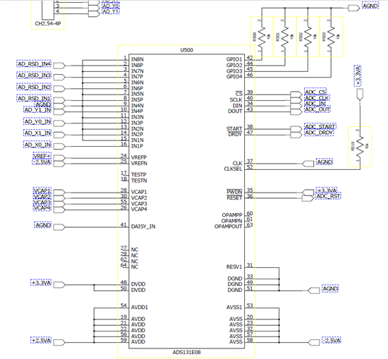

大神好,求急救,
1、ads131e08 原理图如下图;
2、ads131e08采用 正负2.5V供电;
3、差分输入通道的负端都接在 AGND (0V);
4、时钟使用内部时钟2.048M;
5、参考电压采用内部 4V;
现在我的问题是:
1、AD_X0_IN 输入 1V, Gain为1, 读出的值为 0x7fffff,
2、AD_X1_IN 输入 -1V,  Gain为1, 读出的值为 0x800000
3、按照datasheet,Gain为1时,满量程不应该是-4V~4V么?
4、麻烦大神们解惑,在线等,谢谢!

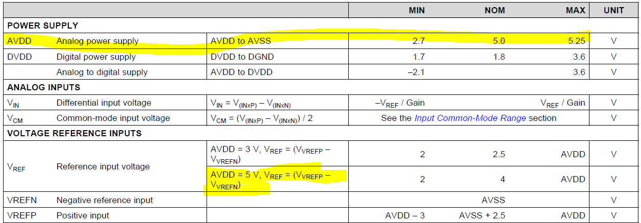

  • AVDD 应该不低于参考电压, 参考电压会从 AVDD 产生, 你再验证一下 参考电压的电压值吧
  • Hi Airwill,
    1、目前我的供电 =  2.5V - (-2.5V)  = 5V;
    2、Vref在供电电源为3V时, ref典型值设为2.5V,;  在供电电源为5V时,ref典型值设为4V;
    3、实测: Vrefp - Vrefn = 4V;
                       Vrefp - Vgnd = 1.5V;
                       Vrefn - Vgnd = -2.5V;
