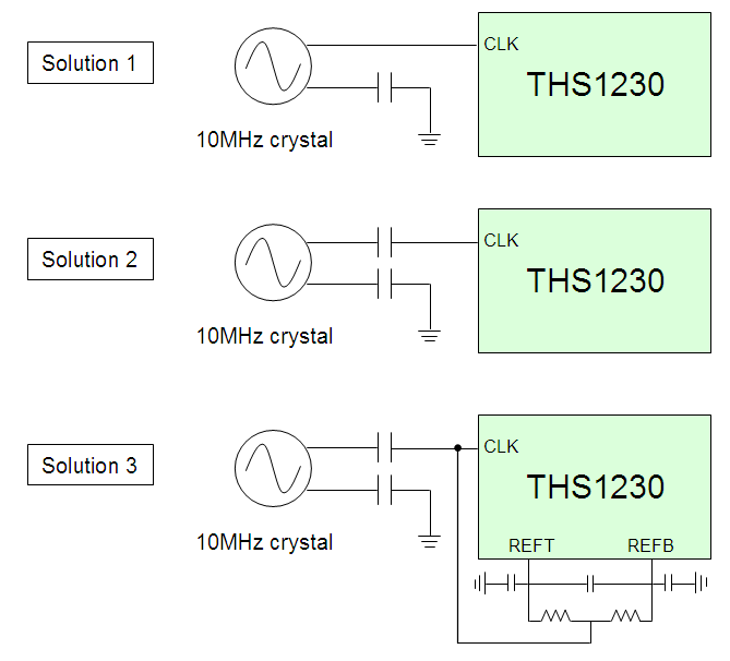

请问,ths1230的时钟必须是矩形脉冲吗?必须由DSP本身来产生吗?因为我发现2812貌似产生不了这样的时钟信号啊。我想用10MHZ的时钟信号来驱动AD芯片的。可以用其他的,比如时钟芯片之类的吗?有没有其他建议呢?
本来想用晶振的,但发现晶振都是需要接两个口的,但是AD芯片只有一个时钟输入口CLK。所以现在有点迷茫了。

有三个方案,不过我也不是很确定哪一种可行,这个问题已经报给产品线了,目前正在等回复。你可以先评估一下这三个方案。
产品线至今无回复。你可以先按照我提供的方法,lay板的时候预留出电阻和电容的位置,以方便未来的测试。
哦,我先用DSP的PWM波试一试,看如果不行的话,试试你的这种方案。
