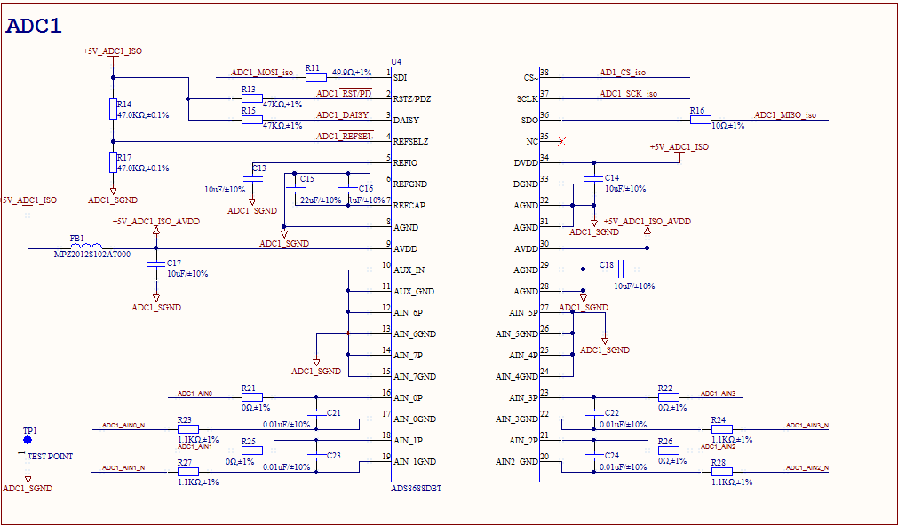

如标题,原理图按照TI参考文件tidrbb9设计,输入端悬空,但是在每个通道的输入端测量,会有2V左右的电压,这个是什么原因?

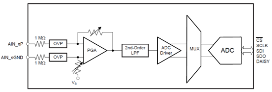

ADS8688的话,是一颗单电源供电,可以实现双极性输入的ADC,其内部集成模拟前端,会产生一个偏置。
在对器件输入阻抗要求不高的情况下,您可以通过在输入端引脚接一个到地的下拉电阻,使其悬空输入0。

ADS8688内部集成的模拟前端如下图所示,当输入悬空时,输出的电压可以看成是VB电压在可调节电阻和1M电阻之间的分压值。
