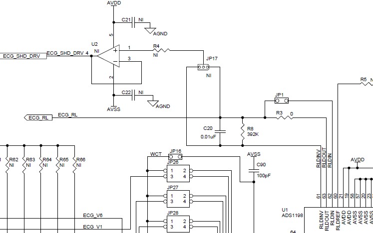

TI技术文档sbau171c.pdf中的附的电路设计图关于ECG_SHD_DRV不是很明白,还有RLDINV和RLDIN引脚不是很明白,见图
