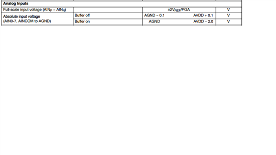

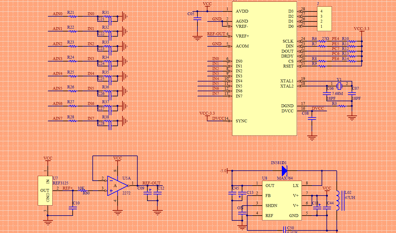

我现在采集一个0.41mV的电压信号,但是为什么接入ADS1256的通道以后会把这个信号拉高到1.35mV?我看了一下输入的0.41mV信号很稳定,这个1.35mV的电压信号是ADS1256端口使能后引起的;当我将0.41mv信号放大到2倍,3倍时都是一样测到1.35mV电压,然后放大4倍时可以得到很准确的1.6mV电压;也就是说ADS1256不能直接测量低于1.35mV的信号?
