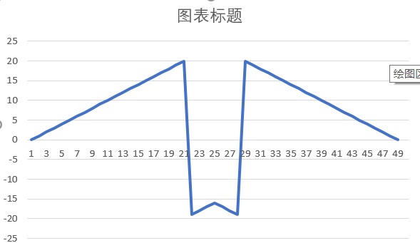

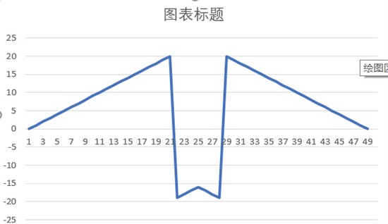

ADS1255,AVDD=5V,VREFP=2.5V,VREFN=0V,VIN1接2.5V,VIN0接信号(直流偏置2.5V),2KSPS,BUFFER ON,PGA=64X。
先配置,再自校正,但输入信号接近满幅时,输出补码会溢出。通过调小FSC(如:从49XXXX调整为20XXXX),可以使输出补码正确限幅。
手册上讲A positive full-scale input produces an output code of 7FFFFFh and the negative full-scale input produces an output code of 800000h. The output clips at these codes for signals exceeding full-scale. 但没有说是整个ADC的输出,还是数字滤波器的输出。
请问这种情况是否正常?
(数据不在手上,仅为示意。之前图贴错了,重新编辑)
