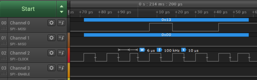

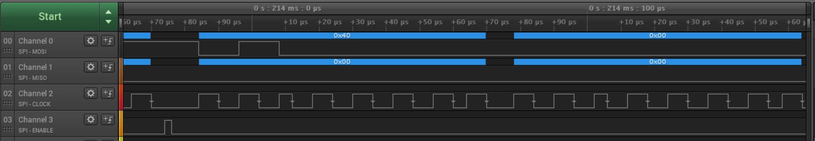

ADS1248讀寫暫存器時,先寫入暫存器,想再讀出來檢查是否寫入正確,卻都只能讀到0
以下是使用邏輯分析儀分析的結果
指令為先寫入0x16(SDATA command) -> 0x40(WREG 1st command) -> 0x00(WREG 2nd command) -> 0x13(AIN2、AIN3)
接著依同樣方式寫入MUX1和IDAC0暫存器
之後想讀出00-0E全部的暫存器資料,所以寫入0x20(RREG 1st command) -> 0x0E(WREG 2nd command)
但讀出結果全部為0x00,不知道是程序上有錯誤還是問題出在哪?
