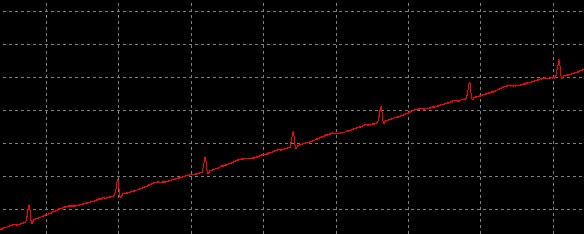

LL连接IN2P,LA连接IN2N,LA连接IN3P,RA连接IN3N。一般情况下采样出来的数据都是在24位AD采样的中间位置而且数据也是正常的(实验室模拟仪出来的信号接上去都没有问题),但有出现数据漂移的情况:就是IN2或者IN3采样出来的数据刚开始就大于中间值,然后慢慢往0x7FFFFF(正值最大)漂移,最后出现0x7FFFFF(正值最大),从而导致采样的波形被0x7FFFFF淹没掉了,没有数据了。而且IN3出现的几率很大,还望能得到解决。在线等

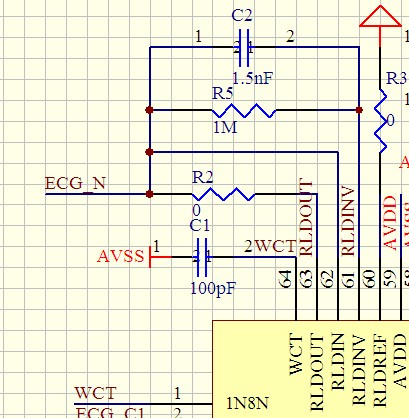

  • 在ECG应用中有4种lead连接方式,1-lead,3-lead,6-lead,12-lead. LA,RA,LL应该属于3-lead和6-lead。3-lead应该是Lead1=LA-RA,Lead2=LL-RA, Lead3=LL-RA。请问你的右腿驱动RL怎样处理的,因为人体的极化共模电压,如果处理不好右腿驱动就会出现你这种漂移现象。
  • 我这边用的是12-lead的方式,连接方式都是参考ADS1298收据手册的。右腿驱动的连接图如下,其中ECG_N是右腿的信号。

  • 你好,12lead的正常接法应该是lead1=LA-RA,Lead2=RA-LL, Lead3=LL-LA。 由于lead的阻抗会缓慢变话,所以低频基线漂移的确存在,频率一般在0.05Hz,采用AC耦合或者添加滤波器来滤除。这种漂移至max的现象最有可能就是lead接触不良,你在采用模拟器信号实验一切正常更能说明这一点。如何检测lead off,请参考这篇文档。www.ti.com/.../sbaa196.pdf

  • 1 如果不是导联脱落的问题,这样drift到0x7FFFFF就很有可能是RLD的问题。请确认RLD运放是否开启,RLD运放的正端参考源配置。
    2  1)用RA,LL,LA来做RLD的前提是都在非导联脱落的状态下。在你的导联脱落时,通道被上拉至AVDD,这样的你RLD REF会变高,比较器的REF也会变,这样就会导致导联工作不正常。2)你的理解是正确的,不论上下拉,P的导联脱落状态都存在LOFFxP里。我来测一下再回答你这个问题。
