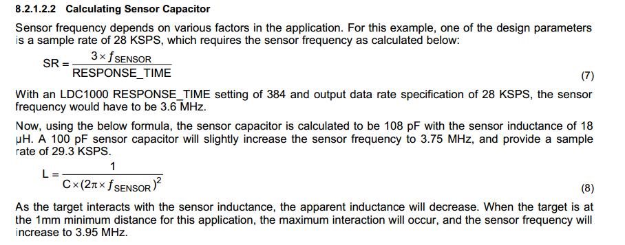

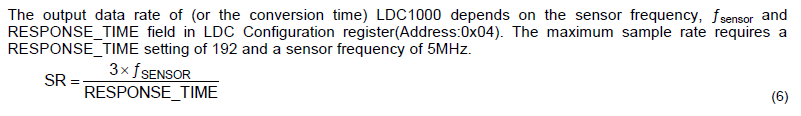

请教一下,该芯片的转换速率
不知您这里理解的转换速率是否即为转换时间的倒数?或者为数据输出的data rate?datasheet中给出了计算公式:
SR 应该就是转换速率(Sample Rate)了,单位是SPS ——SPS(sample per second,每秒采样次数)。手册上的这一节说明了, 转速速率与谐振频率(电感、电容)、RESPONSE_TIME寄存器的值有关。
