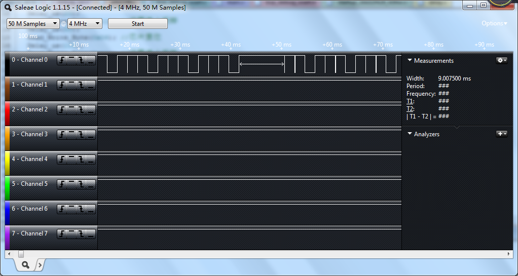

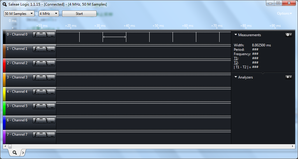

采用逻辑分析仪分析DRDY时序,采样率为125SPS时,时序为下图。
                                             125SPS采样率DRDY时序
采样间隔时间为8ms,没问题,而且差不多都是这种间隔。
当设置采样率为500SPS时,DRDY时序图为
                                     采样率为500SPS时DRDY时序图
发现时序图很不规整,有的间隔2ms,有的间隔9ms,而且时序图形状与125SPS完全不同。

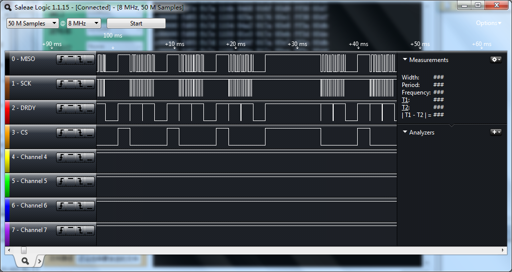

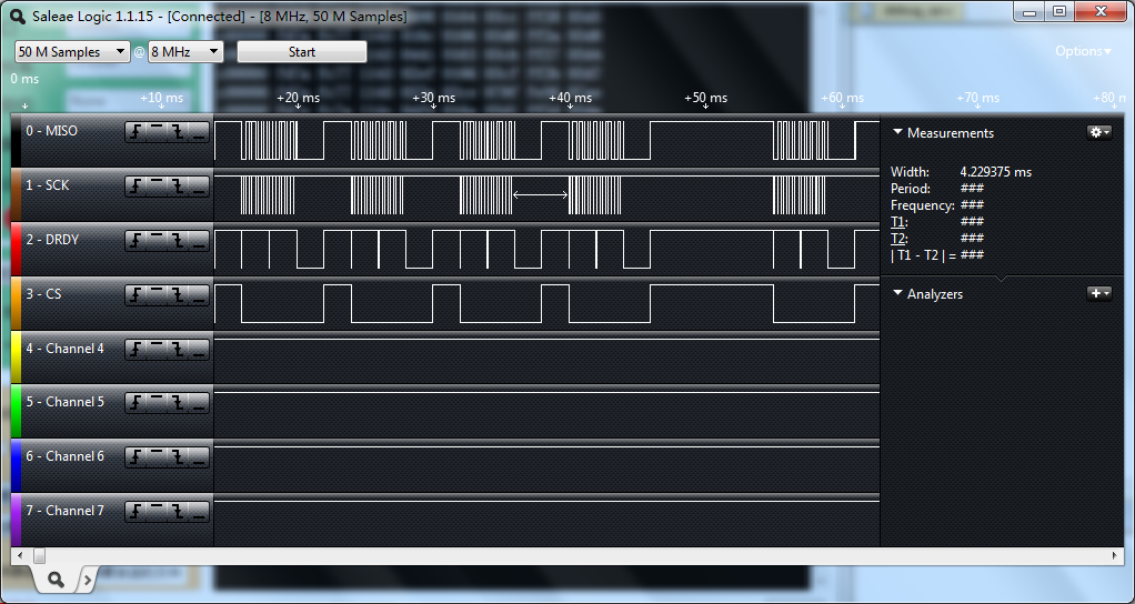

  • 下面是我做的SPI时序分析
                                                                        125SPS
                                                                        500SPS

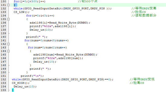

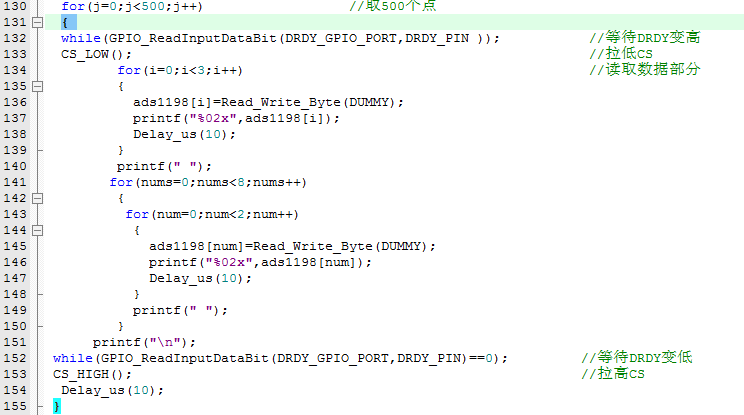

    读取数据代码
    我的SCK时序中间有很大的空隙有没有问题?
    看我的程序,每读一个点的数据CS都要拉低,再拉高一次。如果CS一直置低,for循环500次,只有第一次有数据,其余的几次都是0。
    采500个点,用for循环对吗?
