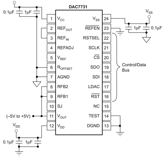

购买了5片样片,输入固定数据比如0x8000,输出-1.6V,或者跳变,折腾了几天,输入采用STM32 IO口模拟SPI总线,SDO没有使用。电路采用下图,请各位大侠帮忙分析一下原因。

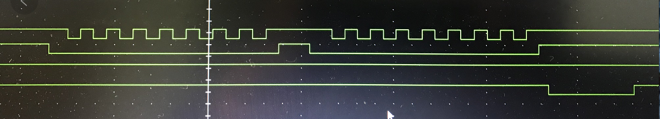

还是时序不正常吧,导致没有正常转换。
从上至下依次为SCLK CS SDI LADC 每大格10us
另外 调节偏执之类的电位器需要加上吗
数据SDI 输入的是0XFFFF
