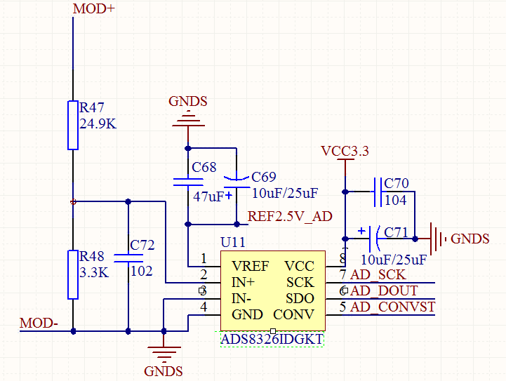

您好:
        想请教下这个电路图在设计上有什么不足之处,现在供电电源是使用明纬电源PSD-30C-5  DC5V输出  - LM1117-3.3 输出3.3V供给ADC使用,GNDS与开关电源的地使用一个电感连接,采样方面MOD+ MOD-接在蓄电池12V上面,参考电源使用的是TL431基准输出提供。
  • 参考手册使用了一些跟随器和基准源,但是由于成本原因没有采用,SCK DATA CS三线采用的是模拟SPI驱动
  • 1.MOD为12V,那么加在ADC输入端的电压为多少,超过了ADC的输入电压范围了吧?
    2. 加跟随的目的是为了提高信号的输出阻抗,和ADC的输入阻抗匹配。
    3。基准电压一般选用精度比较高的REFxx电压基准源。
  • 您好:
          1. 加在ADC输入端经过电阻分压后输入的电压为1.4V左右,基准是2.5V,没有超过输入范围。
          2. 在输入端能否不加跟随器或者使用AD8552作为跟随器呢?
          3. 还有AD芯片的GNDS只是通过一个电感和开关电源的GND连接,这样影响会不会很大。
          4. 至于供电电源,我单独使用一个LM117-3.3给AD芯片供电会不会好点?
  • 您好,
    要评估您的采样系统设计性能,您可以首先从以下两个方面入手考虑,制定设计规格。
    1。准确度:误差容许范围;
    2。精度:无噪声位数;
    并最终实测您所设计的采样系统是否满足您制定的设计规格,以进一步权衡是否对电路设计加大投入进行优化或降低规格。
    就您当前的设计而言,ADS8326是一款16位分辨率的SAR ADC。您当前的设计恐怕无法充分发挥其性能,主要有以下三个方面可以改进:
    1) TL431的精度不足(typ. 2%),影响系统准确度;
    2)模拟输入端无运放驱动,无法在模拟信号采样时提供足够电荷,影响系统准确度;
    3)电源模块的电源纹波及暂态性能可能会对系统性能形成潜在危害,影响精度;
