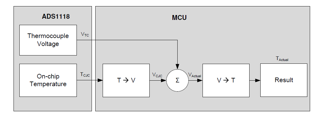

我公司在选用ADS1118芯片。请TI技术支持给一份温度转电压+电压 再转温度的驱动程序DEMO
Other Parts Discussed in Thread: ADS1118
转温度详情如下附件,查表,然后转温度
  • ADS1118 温度测量:
    – 热电偶测量
    – 冷结点补偿
    – 热敏电阻测量
    不同类型的传感器会有不同的对应关系, 其实做个表格查表就是了
  • 你好,为何我两路差分,先读取冷端温度,再读电压,然后查表,是根据手册来的,数据波动很厉害,我想知道读了冷端温度,切换模式,之间需要什么条件,或者要做什么,延时?请问你有什么好的实测过得方案吗,谢谢了
