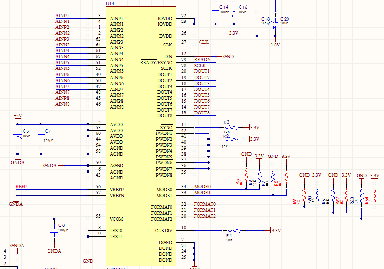

format:001 SPI TDM FIXED
Mode:01 高分辨率
电源:5V 3.3V 1.8V
CLK:300k Hz
SCLK:150K Hz
上电后,drdy信号一直为高。
