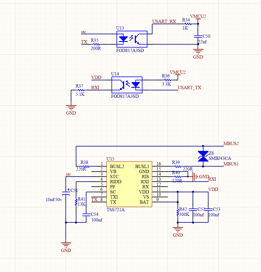

在使用TSS721过程中,只能接收数据,不能发送数据。手册中写会有自发自收的现象,这个现象该怎么样解决呢?
这是一款Meter-Bus应用的收发器transceiver,内部既集成了transmitter也集成了receiver,所以称为收发器。
您现在是发送端出问题了是吗?能具体描述下吗?用的什么主控?
